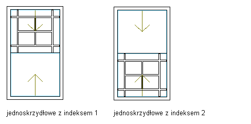

| jednego komponentu skrzydła | w sekcji Pole okna zaznacz pole opcji Inny. Wybierz ustawienie Pojedynczy, a następnie określ numer indeksu dla skrzydła okna. Skrzydło jest indeksowane w kierunku przeciwnym do ruchu wskazówek zegara, począwszy od lewego dolnego rogu. |

Określanie ramiaków dla pojedynczego komponentu skrzydła

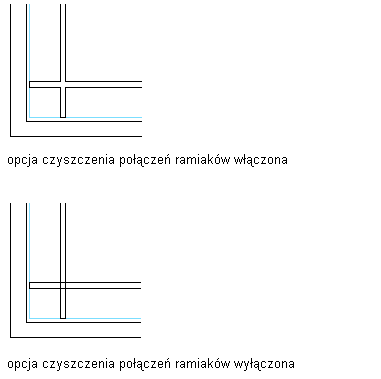

| Aby... | Wykonaj następujące czynności... |
| zamienić przecięcia ramiaków na naroża | w pozycji Ramiaki, wybierz opcję Wyczyść połączenia. |
| zamienić wszystkie ramiaki na jeden element z wyczyszczonymi połączeniami | w pozycji Ramiaki wybierz opcję Przekształć w bryłę. |
Określanie belek czyszczenia ramiaków
