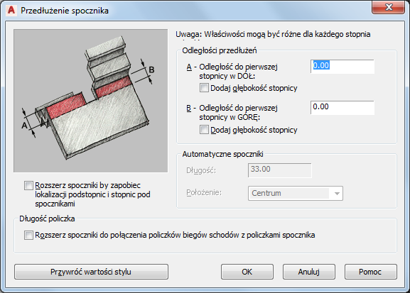

Użyj tej procedury, aby zmienić odległości między spocznikami i stopnicami oraz długość policzka w schodach. Można zróżnicować wielkości komponentów spocznika od komponentów używanych w biegu schodów.
| Aby... | Wykonaj następujące czynności... |
| dodać odległość do pierwszej stopnicy po dolnej stronie spocznika | wpisz wartość w polu Odległość do pierwszej stopnicy w dół. Aby przedłużyć spocznik w dół o jedną stopnicę, zaznacz opcję Dodaj głębokość stopnicy. |
| dodać odległość do pierwszej stopnicy po górnej stronie spocznika | wpisz wartość w polu Odległość do pierwszej stopnicy w górę. Aby przedłużyć spocznik w dół o jedną stopnicę, zaznacz opcję Dodaj głębokość stopnicy. |
W ten sposób w razie potrzeby zostanie utworzone dodatkowe przedłużenie spocznika, aby policzki biegu schodów połączyły się z policzkami spocznika bez żadnych przerw.
Schody utworzone we wcześniejszych wersjach programu mają włączoną opcję Rozszerz spoczniki by zapobiec lokalizacji podstopnic i stopnic pod spocznikami. Opcja ta powinna być wyłączona, aby uzyskać spoczniki wpuszczone lub prostokątne, ale spowoduje ona zmianę położenia górnej bądź dolnej części schodów, do może wymagać dostosowania do pozostałych obiektów w budynku.
