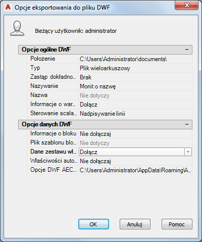

Procedura ta służy do włączenia automatycznych danych cech do pliku PDF.
Eksport
Opcje DWF/PDF.
Do pliku PDF są publikowane wszystkie automatyczne właściwości skojarzone z obiektami, które zostały wybrane do wyeksportowania.
Wyeksportowane dane automatycznych właściwości domyślnie zostaną przedstawione na liście w obszarze grupy właściwości o nazwie Aec+<typ obiektu>. Na przykład w przypadku eksportowania automatycznych właściwości drzwi, zostaną one umieszczone w obszarze AecDoor. W przypadku gdy eksportowane są dodatkowe zdefiniowane przez użytkownika definicje zestawów właściwości i jedna z nich już ma nazwę Aec+<typ obiektu>, wówczas automatyczne właściwości zostaną umieszczone w grupie właściwości o nazwie Aec+<typ obiektu> (2). W przykładzie dotyczącym drzwi oznaczałoby to, że w przypadku eksportowania zdefiniowanej przez użytkownika definicji zestawu właściwości o nazwie AecDoor automatyczne właściwości drzwi zostaną zamieszczone na liście pod nazwą AecDoor (2).
Jeśli właściwość obiektu jest automatyczna i uwzględniana w definicji zestawu cech, będzie ona umieszczona na liście w obszarze automatycznych właściwości oraz w definicji zestawu cech, której jest częścią w pliku PDF.
