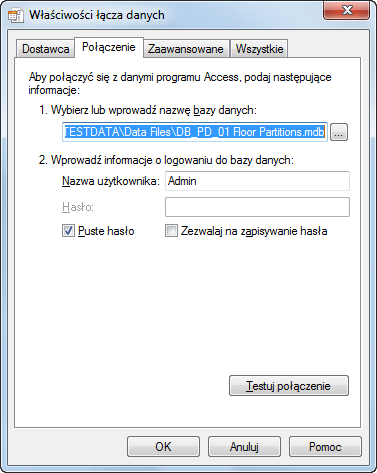

Łącze danych do wyeksportowanej bazy danych
Access utworzoną podczas eksportowania.
Eksportowany plik bazy danych
