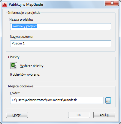

Ta procedura służy do publikowania danych do programu MapGuide
Opublikuj
Do formatu Map Guide.
Jeśli rysunek, z którego chcesz publikować dane, jest częścią projektu budynku, w oknie dialogowym Publikuj w MapGuide są wyświetlane nazwa projektu i przypisany poziom wyświetlania.
Jeżeli rysunek nie jest częścią projektu budynku, domyślnie wyświetlane są nazwa rysunku i „Poziom 1”. Te wpisy można zmienić.

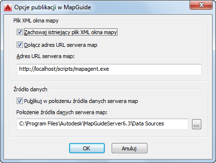

| Aby... | Wykonaj następujące czynności... |
| zachować istniejący plik Map Window XML | wybierz opcję ochrony pliku XML w oknie. Ta opcja zapobiegnie nadpisaniu pliku MWX istniejącego w tym miejscu. Umożliwi to użytkownikowi zachowanie wszystkich zmian wprowadzonych w pliku MWX (wybory źródłowej tabeli danych dodatkowych, właściwości warstw lub schematów) w przypadku aktualizowania lub ponownego publikowania podstawowych danych lub geometrii. |
| dołączyć adres URL serwera map | wybierz opcję dołączania URL serwera map i wprowadź adres serwera. |
| opublikować dane do lokalizacji na serwerze map | wybierz opcję publikowania do lokalizacji źródła danych serwera i wyszukaj to miejsce. |
W zależności od zbioru wskazań, eksportowanie może chwilę potrwać. Pasek postępu pokazuje postęp operacji eksportu.
