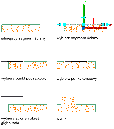

Procedura ta służy do dodawania modyfikatora ściany o istniejącym stylu do ściany. Modyfikator można zastosować do jednej lub obu stron ściany lub komponentu. Lewa i prawa strona ściany są określane na podstawie początkowego i końcowego punktu ściany.
. Po wybraniu pierwszego punktu wyświetlona zostaje tymczasowa linia pokazująca długość modyfikatora.
Dodawanie modyfikatora rzutu ściany

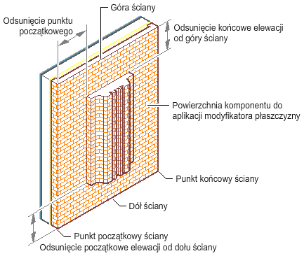

Wpisz ujemną wartość odsunięcia, aby określić położenie w kierunku ziemi.
Parametry położenia modyfikatora rzutu ściany
