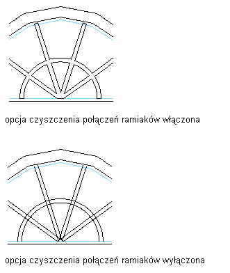

| zamienić przecięcia ramiaków na naroża | w pozycji Ramiaki, wybierz opcję Wyczyść połączenia. |
| zamienić wszystkie ramiaki na jeden element z wyczyszczonymi połączeniami | w sekcji Ramiak zaznacz pole wyboru Przekształć w bryłę. |

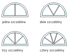

Określanie liczby szczeblin dla ramiaków gwieździstych
