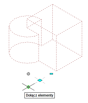

Ta procedura służy do dołączania istniejących elementów bryłowych do grupy brył. Gdy element jest dołączony do grupy brył, wyświetlanie elementu jest wyłączone, a wyświetlanie grupy jest włączone.
Choć jest możliwe dołączenie dowolnej liczby obiektów do jednej grupy brył, wydajność jest większa, jeżeli grupa jest podzielona na zestawy zagnieżdżonych grup. Projekt jest także łatwiejszy w zarządzaniu, jeżeli grupa jest podzielona na logiczne podgrupy. Ponadto, jeżeli któraś z podgrup nie jest wyświetlana w zamierzony sposób, odnalezienie źródła problemu jest łatwiejsze. W większości przypadków można dostosować kolejność obiektów w grupie w celu uzyskania prawidłowego wyglądu.
Alternatywnie można: kliknij kolejno
