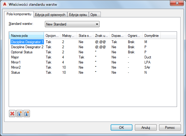

Każdy standard warstwy definiuje liczbę pól komponentów, które tworzą nazwę warstwy, i określa zasady dopuszczania zawartości do każdego pola. Gdy użytkownik tworzy standard warstw, uzyskuje dostęp do właściwości standardu warstw, dzięki czemu może edytować pola komponentów.
