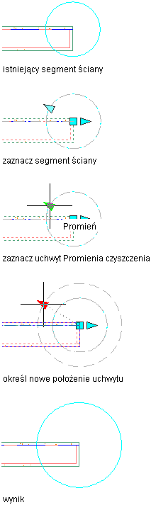

Procedura ta służy do nadpisywania domyślnego promienia okręgu czyszczenia ściany w jednym końcu ściany. Można także nadpisać promień okręgu czyszczenia w palecie właściwości i używając menu kontekstowego wybranej ściany.
. Jeśli funkcja Wprowadzanie dynamiczne jest aktywna, przenoś uchwyt, aż zostanie wyświetlony żądany wymiar.
Zmiana promienia okręgu czyszczenia na jednym końcu ściany
