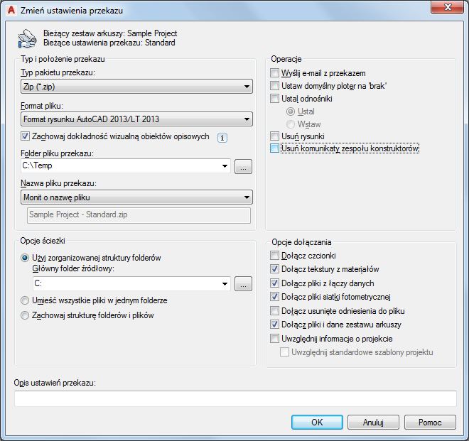

Zostanie wyświetlone okno dialogowe Zmień ustawienia przekazu.
Na przykład po wybraniu opcji ZIP, jako typu pakietu przekazu i C:\MyTransfer jako folderu dla pakietu plik ZIP zawierający projekt zostanie umieszczony w C:\MyTransfer\MyProject.zip.
| Aby... | Wykonaj następujące czynności... |
| wyświetlić standardowe okno dialogowe wyboru plików, w którym można wpisać nazwę pakietu przekazu | wybierz opcję Zapytaj o nazwę pliku. |
| użyć logicznej domyślnej nazwy pliku oraz, jeśli nazwa pliku już istnieje, nadpisać istniejącą nazwę pliku | w razie potrzeby wybierz opcję Zastąp. |
| użyć logicznej domyślnej nazwy pliku oraz, jeśli nazwa pliku już istnieje, dodać numer na końcu nazwy pliku | wybierz opcję Zmień nazwę pliku, jeżeli jest to konieczne. |
| powielić strukturę folderów dla transmitowanych plików i ustawić folder główny jako folder na najwyższym poziomie w drzewie hierarchicznym folderów | wybierz opcję Użyj zorganizowanej struktury folderów. Uwaga: Opcja ta nie jest dostępna podczas zapisywania pakietu przekazu w lokalizacji w sieci Internet.
| rozpakować wszystkie pliki do pojedynczego, określonego folderu docelowego po zainstalowaniu pakietu przekazu | wybierz opcję Umieść wszystkie pliki w jednym folderze. Niebezpieczeństwo: Nie wybieraj tej opcji w przypadku elektronicznej transmisji informacji projektu. W przypadku umieszczenia wszystkich plików w jednym folderze struktura projektu zostanie spłaszczona.
| zachować strukturę folderów wszystkich plików w pakiecie przekazu | wybierz opcję Zachowaj strukturę folderów i plików. Uwaga: Opcja ta nie jest dostępna podczas zapisywania pakietu przekazu w lokalizacji w sieci Internet.
W przypadku transmisji projektu w pakiecie przekazu zawsze uwzględnione są następujące informacje dotyczące projektu:
| Aby dołączyć... | Wykonaj następujące czynności... |
| pliki czcionek (TXT i SHX) powiązane z pakietem do przesyłania | wybierz opcję Dołącz czcionki. Uwaga: Czcionki TrueType są zastrzeżone, dlatego nie są uwzględniane w pakiecie przekazu. Jeśli wymagana czcionka TrueType nie występuje w komputerze, do którego kopiowany jest pakiet przekazu, podstawiania jest czcionka określona przez zmienną systemową FONTALT.
| tekstury materiałów z pakietem do przesyłania | wybierz opcję Dołącz tekstury z materiałów, które są dołączone do obiektów lub powierzchni. |
| odwołania do zewnętrznych plików następują poprzez łącza danych do pakietów przesyłania | wybierz pliki załączników z łączy danych. |
| fotometryczne pliki WWW powiązane z podziałami WWW rysunku | wybierz opcje Dołącz fotometryczne pliki WWW. |
| dane i pliki zestawu arkuszy (DST) w pakiecie do przesyłania | wybierz opcję Dołącz dane i pliki zestawu arkuszy. |

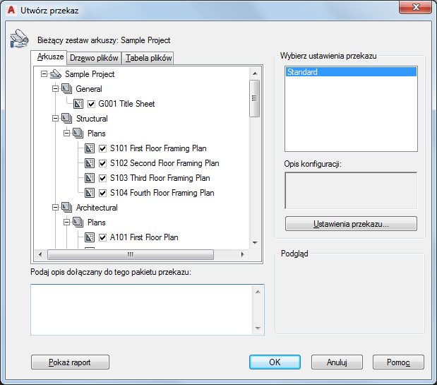

Ten opis jest wyświetlany w oknie dialogowym Utwórz przekaz poniżej listy konfiguracji plików konfiguracyjnych. Można wybrać konfigurację przesyłania z listy, aby wyświetlić jej opis.
