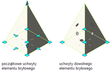

Uchwyty wyjściowego elementu bryłowego i dowolnego elementu bryłowego

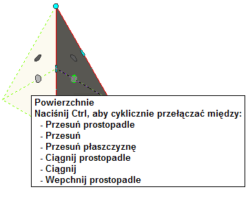

Po wyborze uchwytu powierzchni dowolnego elementu bryłowego jest wyświetlana następująca etykieta narzędzia.
Etykieta narzędzia uchwyt powierzchni dowolnego elementu bryłowego
Przy edycji powierzchni dowolnego elementu bryłowego jest dostępnych 6 opcji. Aktualna opcja jest wskazywana przez wyświetlaną etykietę narzędzia.

Podczas przełączania opcji poprzez naciskanie klawisza Ctrl etykieta narzędzia zmienia się w celu wyświetlenia aktualnej opcji. Naciśnięcie klawisza Ctrl więcej niż pięć razy powoduje powrót do pierwszej opcji, co umożliwia dalsze cykliczne przełączanie opcji edycyjnych.
Ruch kursora jest ograniczony, jeśli jest wybrana opcja ruchu ortogonalnego, lub swobodny, jeśli zostanie wybrany ruch swobodny.
