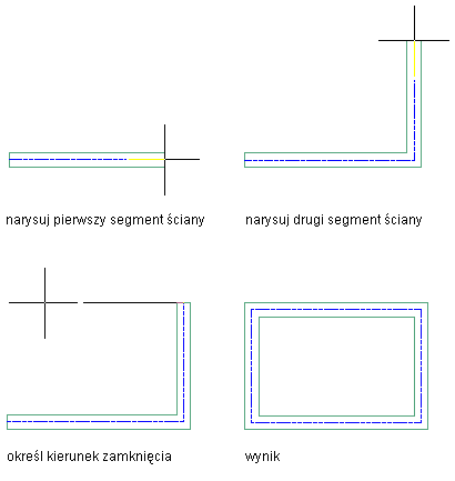

Opcje Zamknięcie prostopadłe i Zamknij są opcjami linii poleceń, które umożliwiają wydajne tworzenie zamkniętych pomieszczeń podczas dodawania ścian.
Ta opcja powoduje zamknięcie pomieszczenie poprzez narysowanie dwóch ścian w oparciu o podany kierunek. Kierunek ten jest przedłużany do momentu, gdy napotka linię prostopadłą do początkowej krawędzi każdej ze ścian. W linii poleceń należy wpisać PR (Prostopadłe), aby użyć tej opcji podczas umieszczania ścian.
Zamykanie ścian za pomocą opcji Zamknięcie prostopadłe
Opcja ta zamyka ścianę poprzez utworzenie segmentu ściany od ostatniego punktu podanego dla ścian do pierwszego punktu określonego w tej grupie ścian. Aby użyć tej opcji podczas umieszczania ścian, w linii poleceń należy wpisać z (Zamknij).
