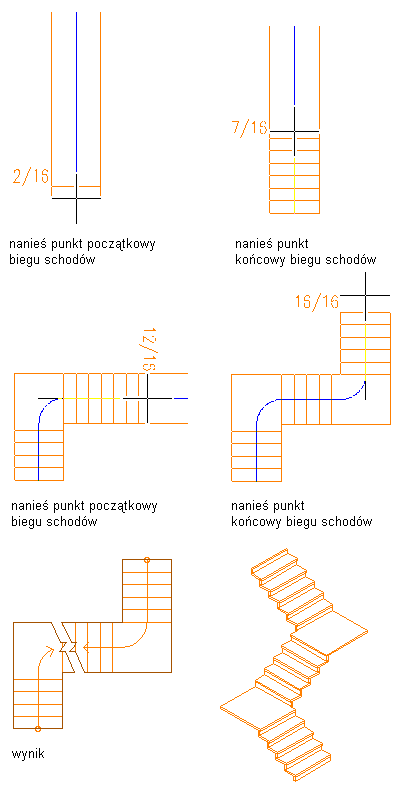

Podczas rysowania podstopnic lub spoczników w schodach są wyświetlane linie każdej stopnicy. Podczas rysowania płaskiego spocznika nie są wyświetlane linie stopnicy. Podczas rysowania spocznika zabiegowego, na zakręcie są pod kątem rysowane linie wyznaczające stopnice. Są to linie tymczasowe i nie zawsze odzwierciedlają rzeczywiste położenie linii stopni w gotowych schodach. Jest też wyświetlana liczba podstopnic dodanych do schodów (po lewej stronie schodów). Ma ona postać ułamka będącego częścią całkowitej liczby podstopnic wymaganej w schodach, na przykład „10/18”.
Tworzenie schodów wielospocznikowych ze spocznikami dla biegu łamanego

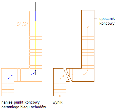

Ustalenie długości spocznika kończącego bieg w schodach wielospocznikowych
