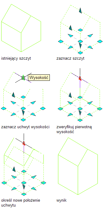

Postępuj zgodnie z tą procedurą, aby za pomocą uchwytów zmienić wysokość dachu dla elementu bryłowego typu szczyt.
Wysokość szczytu dachu można zmienić również na palecie właściwości.
Edycja elementu bryłowego typu szczyt za pomocą uchwytu wysokości
Wysokość kalenicy i ścian zmienia się przy przesuwaniu uchwyt, natomiast nachylenie dachu i parametry szczytu pozostają niezmienione.
