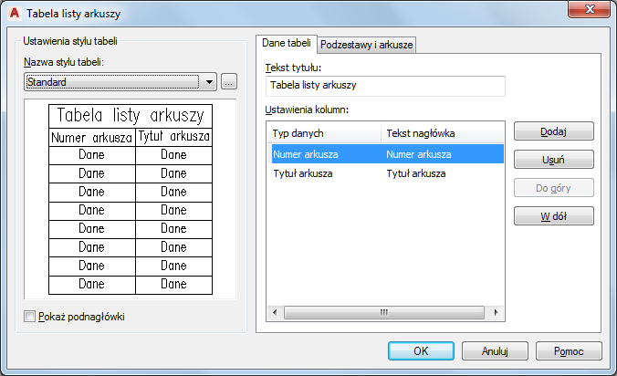

Listę arkuszy wstawia się jako tabelę.
Aby utworzyć nowy styl tabeli, kliknij
Kolumny numeru i tytułu arkusza są już zdefiniowane, można je jednak usunąć.
| Aby... | Wykonaj następujące czynności... |
| dodać kolumnę do listy arkuszy | kliknij opcję Dodaj. Następnie kliknij wpis Typ danych i wybierz rodzaj danych, jakie mają znaleźć się na liście. Można wybrać m. in. temat, autora, słowa kluczowe i inne dane. Aby zmienić tekst nagłówka wpisu, kliknij tekst nagłówka i wprowadź nowy tekst. |
| usunąć kolumnę z listy arkuszy | zaznacz kolumnę na liście i kliknij przycisk Usuń. |
| zmienić kolejność kolumn na liście arkuszy | zaznacz kolumnę na liście i klikaj przyciski Przesuń w górę lub Przesuń w dół. Najwyższy wpis na liście odpowiada skrajnej lewej kolumnie listy arkuszy. Następny wpis znajdzie się a drugiej kolumnie od lewej itd. Uwaga: W przeglądarce po lewej stronie można wyświetlić podgląd listy arkuszy.
Po wybraniu podzestawu wszelkie dodane później do tego podzestawu arkusze zostaną również dodane do tabeli wykazu arkuszy.

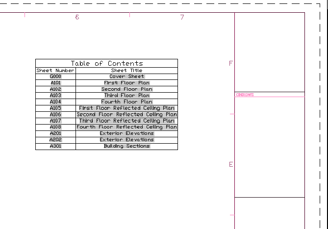

Lista arkuszy zostanie umieszczona na arkuszu.
Tytuł arkusza i numer arkusza są powiązane z plikami zawierającymi odpowiednie arkusze. Kliknięcie tytułu lub numeru arkusza, trzymając naciśnięty klawisz Ctrl, spowoduje otwarcie skojarzonego pliku rysunku.
Tabela wykazu arkuszy na arkuszu tytułowym
