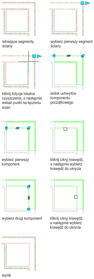

Opisana poniżej procedura pozwala zmodyfikować przenikanie ścian poprzez ukrycie krawędzi komponentu ściany. Funkcja ta jest użyteczna w przypadku istnienia warunku przenikania, gdzie występuje niepoprawnie wyświetlana krawędź komponentu.
. Dla pierwszego komponentu ściany przy wskazanym indeksie stylu ściany wyświetlane są uchwyty wierzchołków i krawędzi.
Istnieje możliwość ukrycia jednocześnie krawędzi tylko jednego komponentu. Naciśnij klawisz Esc, aby wyczyścić zaznaczenie komponentów.
. | Aby... | Wykonaj następujące czynności... |
| Odrzucić wszelkie zmiany dokonywane podczas sesji edycji lokalnej | kliknij kolejno ![]() ![]() |
| Zapisać wszelkie zmiany dokonywane podczas sesji edycji lokalnej | kliknij kolejno ![]() ![]() |
W przykładzie poniżej ukryte zostały krawędzie komponentu ścianki w celu utworzenia warunku narożnika wewnętrznego.
