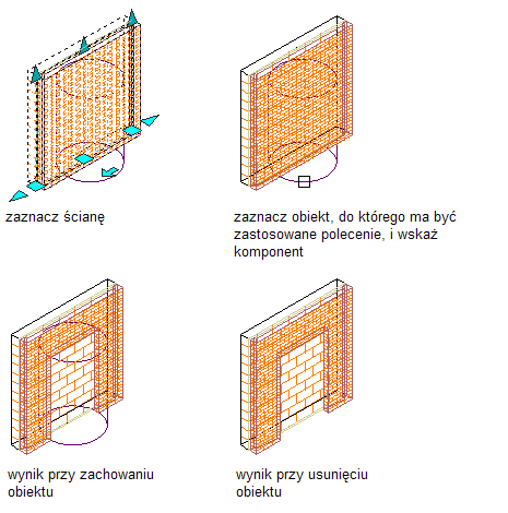

Procedura ta służy do tworzenia trójwymiarowego (3D) modyfikatora bryły i odejmowania go od ściany. Można zastosować modyfikator do ściany składającej się z jednego komponentu lub do komponentu ściany składającej się z wielu komponentów.
Można utworzyć modyfikator bryły z elementu bryłowego, grupy bryłowej lub dowolnego obiektu AEC stanowiącego bryłę. Należy umieścić obiekt w żądanym położeniu na rysunku przed zdefiniowaniem go jako modyfikatora bryły.
Odejmowanie modyfikatora bryły od komponentu ściany
