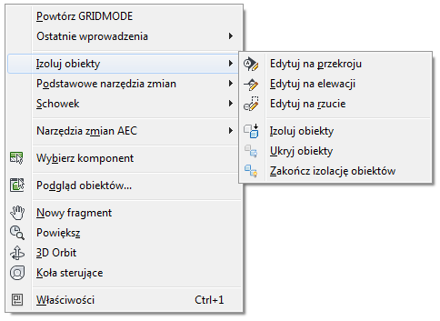

W przypadku wybrania kilku rodzajów obiektów w menu kontekstowym dostępne są tylko polecenia, które można zastosować dla wszystkich rodzajów. Podobnie na wstążce wyświetlana jest karta kontekstowa Wiele obiektów zawierająca jedynie odpowiednie polecenia. Jeśli żadne obiekty nie zostały wybrane, wyświetlane jest poniższe menu kontekstowe. Menu to zawiera polecenia nie charakterystyczne dla obiektu.
Ogólne menu kontekstowe rysunku
