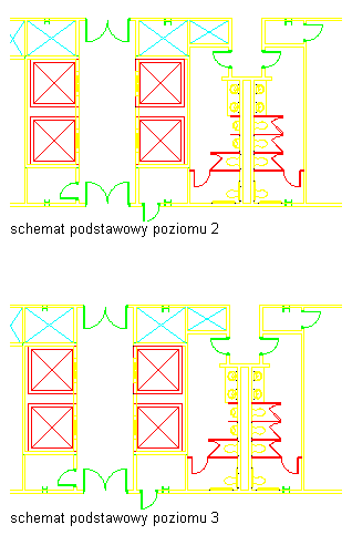

Widok w planie poziomów rdzenia identycznych budynków

Można szybko i łatwo skopiować kondygnacje o identycznych planach. Po utworzeniu jednego poziomu i przypisaniu do niego konstrukcji rzutu kondygnacji — na przykład układ mieszkań na pierwszym piętrze — można łatwo utworzyć nowe poziomy, do których przypisane są kopie konstrukcji pierwszego piętra. Później można edytować i zmieniać nazwę tych konstrukcji, korzystając z karty Konstrukcje.
