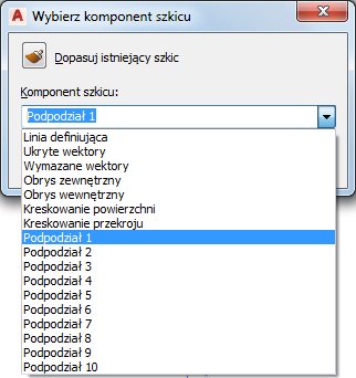

Procedura ta umożliwia edycję szkicu w przekroju 2D. Można przypisać wybrany szkic do ustalonych komponentów wyświetlania, wyznaczających wyświetlanie każdej generowanego przekroju lub przypisać szkic do zdefiniowanych komponentów wyświetlania.
Po przypisaniu szkicu do komponentów wyświetlania można zmienić właściwości wyświetlania (widoczność, kolor, warstwa, szerokość linii, rodzaj linii i skala rodzaju linii) w celu zmiany sposobu wyświetlania linii.
. Na tasiemce wyświetlana jest karta kontekstowa Edycja lokalna: Szkic.
Można także kliknąć
(Dopasuj istniejący szkic) i wybrać szkic w elewacji, którego komponent wyświetlania chcesz dopasować.
