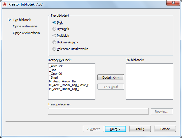

Kreator biblioteki AEG ułatwia utworzenie biblioteki niestandardowej. Istnieje możliwość tworzenia bloków, rysunków i poleceń z istniejących danych w bieżącym rysunku.
Kreator bibliotek AEC
W celu utworzenia elementu bibliotecznego użytkownika najpierw wybierz typ elementu bibliotecznego. Następnie należy ustawić opcje, które będą stosowane przy wstawianiu elementu bibliotecznego do rysunku. W końcowym etapie określ plik wyjściowy i inne parametry sterujące sposobem wyświetlania elementu bibliotecznego w DesignCenter™.
Podczas tworzenia elementu bibliotecznego w istniejącym pliku AEC (będącego rysunkiem utworzonym z kreatora bibliotek AEC) domyślne wartości dla każdej strony kreatora ustawiane są na wartości użyte do tworzenia rysunku. Ustawienia domyślne umożliwiają w prosty sposób wprowadzanie niewielkich modyfikacji w istniejących plikach elementów bibliotecznych.
