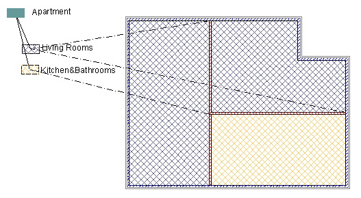

Strefy to obiekty służące do grupowania pomieszczeń. Do stref można dołączać pomieszczenia. Ponadto możliwe jest umieszczanie stref w innych strefach i tworzenie w ten sposób struktury hierarchicznej. Można na przykład utworzyć strefę o nazwie Biurowiec zawierającą podstrefy odpowiadające poszczególnym biurom w budynku. Każde miejsce pracy w biurze może być zdefiniowane jako pomieszczenie.
Strefy w budynku
Strefy zdefiniowane w oparciu o szablon DIN277
Strefa z dołączonymi podstrefami i pomieszczeniami
