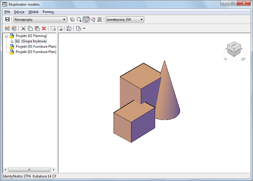

Eksplorator modelu jest oknem w którym można tworzyć i oglądać elementy bryłowe i grupy brył oraz wykonywać na nich operacje. Można utworzyć cały model koncepcyjny z pomocą Eksploratora modelu. Główne okno jest podobne do widoku Orbita 3D. Można dołączać obiekty i elementy bryłowe do grup brył i przeglądać je w Eksploratorze modelu. Można jednocześnie oglądać strukturę koncepcyjną i strukturę hierarchiczną grup brył i elementów bryłowych, które tworzą model.
Eksplorator modelu ma trzy części: struktura hierarchiczna w lewym okienku, przestrzeń graficzna w prawym okienku oraz, na górze, pasek menu i pasek narzędzi.
Wyświetlanie grupy bryłowej w Eksploratorze modelu
Struktura hierarchiczna zawiera wszystkie otwarte rysunki jako projekty. Każda grupa brył jest wyświetlana w strukturze hierarchicznej pod skojarzonym z nią rysunkiem. Po rozwinięciu grupy brył, są wyświetlane dołączone do niej elementy bryłowe. Jedna z podanych poniżej ikon jest wyświetlana przy każdym elemencie bryłowym w grupie brył, wskazuje ona, jaka operacja Boole'a jest używana przy scalaniu elementów bryłowych:

Prawe okienko Eksploratora modelu wyświetla graficzny widok elementów bryłowych lub grupy brył wybranych w lewym okienku.
Górna część Eksploratora modelu zawiera pasek menu i pasek narzędzi umożliwiające dostęp do poleceń w menu. Jeżeli kursor zostanie umieszczony nad ikoną w pasku narzędzi, zostanie wyświetlona etykieta narzędzia objaśniająca jej funkcję.
Jeżeli paski narzędzi Eksplorator modelu zostaną ukryte z użyciem poleceń z menu Widok, struktura hierarchiczna i podgląd będą puste przy następnym wyświetleniu Eksploratora modelu. Kliknij tytuł dowolnego menu rozwijanego, aby przywrócić właściwe wyświetlanie.
