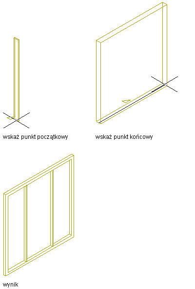

Opisana poniżej procedura umożliwia skonstruowanie prostej ściany kurtynowej o właściwościach pochodzących z wybranego narzędzia obróbki ścian kurtynowych.
Rysowanie segmentu prostej ściany kurtynowej
