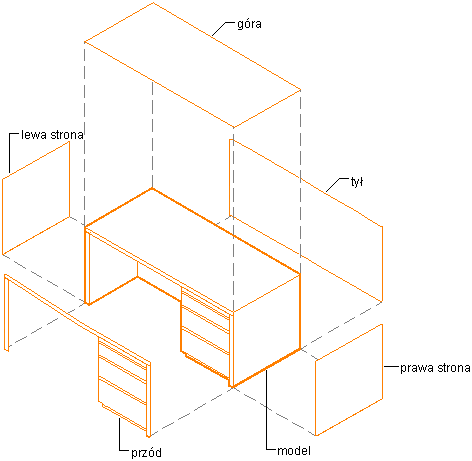

Procedura ta umożliwia utworzenie bloków AutoCAD w celu reprezentacji każdego widoku definicji multibloku w reprezentacjach wyświetlania.
| Aby... | Wykonaj następujące czynności... |
| utworzyć widoku dla kierunku z przodu i z tyłu | narysuj je na płaszczyźnie XZ. |
| utworzyć widoki dla kierunków z lewej i z prawej | narysuj je na płaszczyźnie YZ. |
| utworzyć widoki dla kierunków z góry i z dołu | narysuj je na płaszczyźnie XY. |
| utworzyć blok dla warunku przenikania | utwórz blok zawierający obiekty, takie jak elementy bryłowe, aby były używane jako bryła odejmowana. |
Na przykład określenie bazowego punktu wstawienia bloku widoku modelu jako punktu symetrii dolnej krawędzi z tyłu, widoki z przodu i z tyłu mają bazowy punkt wstawienia w punkcie symetrii dolnej krawędzi. Następnie bloki widoków z lewej i prawej mają punkt bazowy wstawienia w dolnym narożniku z tyłu, z punktem bazowym wstawienia dla boków widoków z góry i z dołu w punkcie symetrii krawędzi tylnej.
