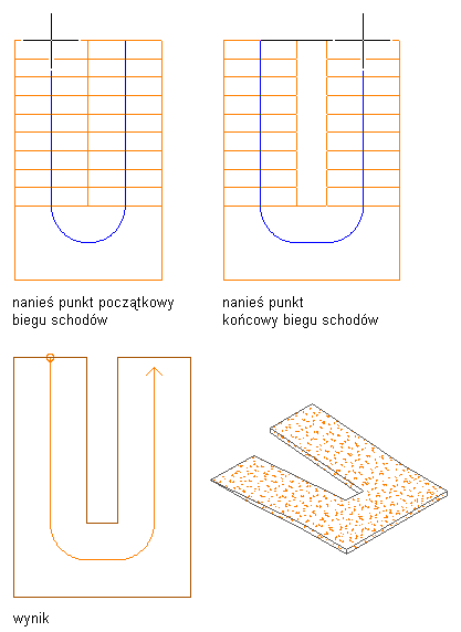

Procedura ta służy do tworzenia pochylni korzystając ze schodów. Styl Betonowe z rampą (dostępny na rysunku Style schodów) zawiera wszystkie ustawienia niezbędne do utworzenia rampy.
W procesie tworzenia rampy trzeba skorzystać z opcji Typ policzka. Komponent wyświetlania powierzchni policzka udostępnia linie spocznika używanego w rampie, a opcja Zakończ stopnicą umożliwia poprawne połączenie z następnym poziomem bez konieczności zachowania wysokości równej jednej podstopnicy między rampą a docelową powierzchnią
Właściwości. W razie potrzeby przewiń obraz, aby wyświetlić potrzebne narzędzie.
Ogólne.
Tworzenie rampy betonowej w kształcie U
