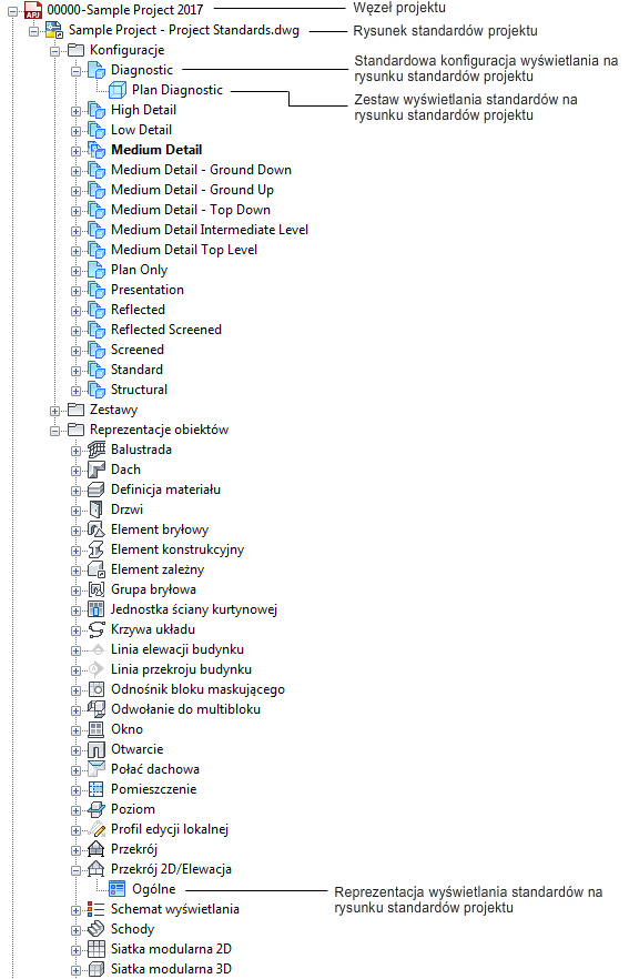

Standardy projektowe w Menedżerze wyświetlania

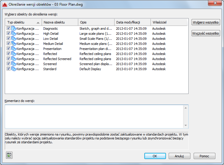

Nowa wersja dołączona jest do karty Historia wersji.
Komentarz będzie zastosowany do wszystkich obiektów wybranych do rejestracji jako nowa wersja.
