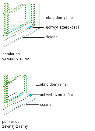

Poniżej opisano procedurę zmiany sposobu pomiaru szerokości okna lub okien.
| Jeśli chcesz zmierzyć rozmiar okien... | Wykonaj następujące czynności... |
| do wewnętrznej części ramy | z listy rozwijanej Pomiar do wybierz ustawienie Do wewnątrz ramy. |
| do zewnętrznej części ramy | z listy rozwijanej Pomiar do wybierz ustawienie Na zewnątrz ramy. |
| do środka obramowania (tylko w oknach narożnych) | wybierz opcję Środek ramy w obszarze Zmierz do. |

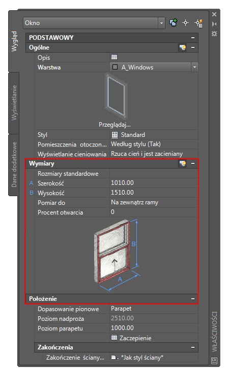

Określanie pomiaru ramy okna
| Aby określić... | Wykonaj następujące czynności... |
| szerokość panelu okna narożnego zaczepionego do ściany | wpisz wartość w polu Szerokość 1 lub użyj narzędzia wskazywania, aby wskazać dwa punkty w celu określenia odległości. |
| szerokość panelu okna narożnego, który nie jest zaczepiony do ściany | wpisz wartość w polu Szerokość 2 lub użyj narzędzia wskazywania, aby wskazać dwa punkty w celu określenia odległości. |
