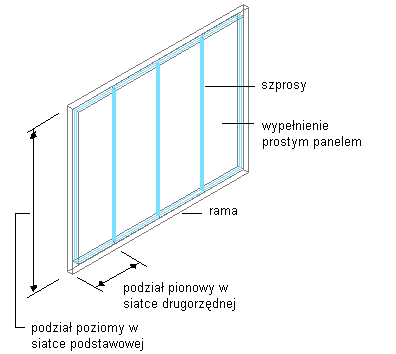

Definicje decydują o wyglądzie czterech podstawowych elementów ścian kurtynowych. Każdy element ma własny typ definicji.
Rodzaje elementów siatki ściany kurtynowej
Element każdego rodzaju może mieć przypisanych kilka definicji. Można na przykład określić podział powodujący utworzenie siatki poziomej lub pionowej, a w ustawieniach komórek wskazać, aby zawierały one siatki zagnieżdżone lub zestawy okien/drzwi. Aby ułatwić późniejsze korzystanie z raz przygotowanych definicji elementów, można je zapisać, po czym zgodnie z potrzebami przypisywać do siatek, komórek, ram czy szprosów.
