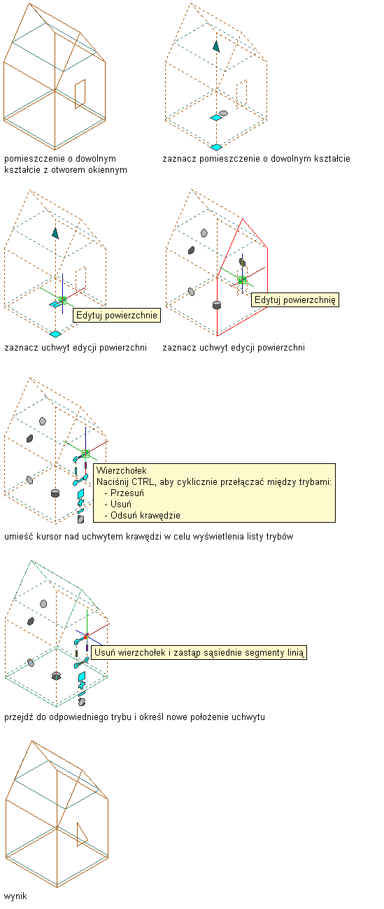

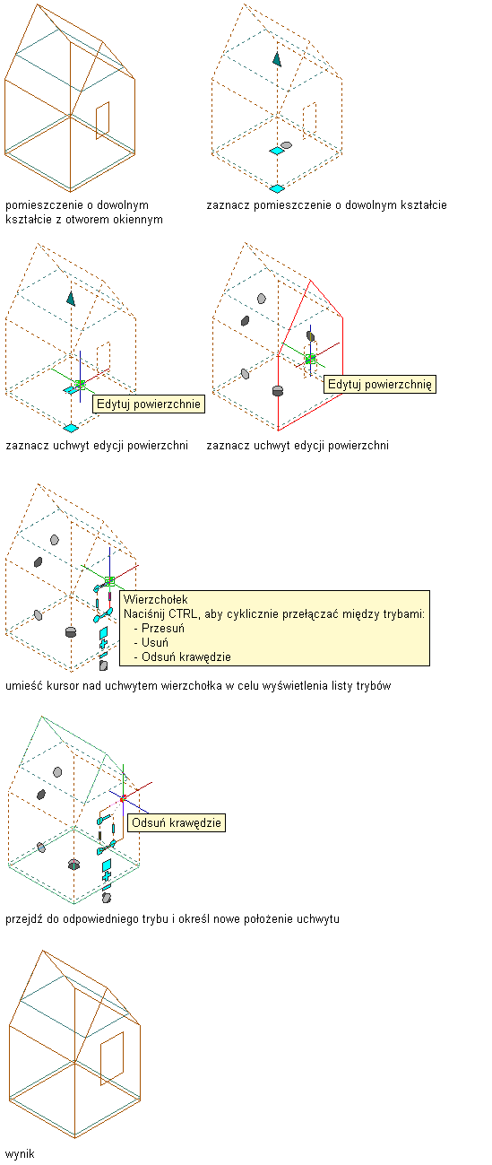

Uchwyt Wierzchołek ma 3 tryby edycji:
Przesuwanie wierzchołka otworu okiennego na powierzchni pomieszczenia o dowolnym kształcie
Usuwanie wierzchołka otworu okiennego na powierzchni pomieszczenia o dowolnym kształcie
Odsuwanie krawędzi otworu okiennego na powierzchni pomieszczenia o dowolnym kształcie
| Aby... | Wykonaj następujące czynności... |
| przesunąć wierzchołek | Przesuń wierzchołek w żądane położenie, a następnie kliknij lub wprowadź wartość i naciśnij klawisz Enter. |
| usunąć wierzchołek | Naciśnij klawisz Ctrl, aby przejść do trybu edycji Usuń wierzchołek, a następnie kliknij raz, aby potwierdzić usunięcie. |
| przesunąć wierzchołek i przylegające krawędzie | naciśnij klawisz Ctrl dwa razy, aby przejść do trybu edycji Odsuń krawędzie. Przesuń wierzchołek do żądanego położenia, a następnie kliknij lub wprowadź wartość i naciśnij klawisz Enter. |
