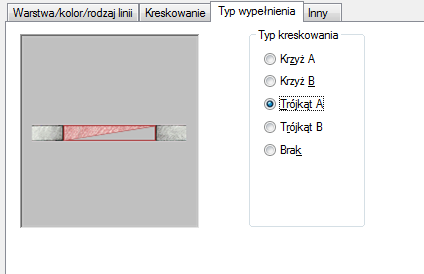

Procedura ta służy do definiowania kreskowania komponentów otworu. Kreskowanie wyświetlane jest tylko w reprezentacjach wyświetlania użytych w widoku z góry (widoku w planie) rysunku.
| Aby... | Wykonaj następujące czynności: |
| zastosować kreskowanie dla wszystkich otworów w rysunku | upewnij się, że opcja Nadpisanie obiektu nie jest wybrana, i kliknij opcję |
| zastosować kreskowanie tylko do wybranego otworu | wybierz opcję Nadpisanie obiektu. Jeżeli jest już wybrana, kliknij przycisk |
Bieżąca reprezentacja wyświetlania zaznaczona jest pogrubieniem.
| Aby... | Wykonaj następujące czynności... |
| wybrać wzór kreskowania dostępny w programie, | w opcji Predefiniowane wybierz ustawienie Typ, a następnie wybierz wzór. |
| wybrać wzór użytkownika, | w opcji Typ wybierz ustawienie Użytkownika, a następnie wprowadź nazwę wzoru użytkownika. W razie potrzeby kliknij przycisk Przeglądaj, aby znaleźć folder, gdzie znajduje się plik wzoru użytkownika. |
| wybrać pojedyncze kreskowanie | dla opcji Typ wybierz ustawienie Zdefiniowany przez użytkownika i usuń zaznaczenie w polu Kreskowanie „na krzyż”. |
| wybrać kreskowanie „na krzyż” | dla opcji Typ wybierz ustawienie Zdefiniowany przez użytkownika i usuń zaznaczenie pola Kreskowanie „na krzyż”. |
| wybrać wypełnienie | w obszarze Typ zaznacz opcję Wypełnienie. |
| zorientować kreskowanie względem obiektu bez względu na obrót obiektu | wybierz ustawienie Obiekt. |
| ustawić orientację kreskowania zgodnie z Globalnym Układem Współrzędnych | wybierz ustawienie Globalny. |
Wybór grafiki kreskowania dla otworu
