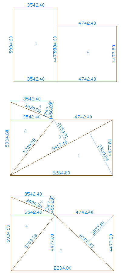

W niektórych krajach, np. w Niemczej i w Japonii, ważnym elementem obliczeń pomieszczeń jest wizualne rozłożenie pomieszczeń na części. Jest to wymagany przez instytucje nadzoru dowód poprawności obliczeń.
Rozłożenie pomieszczenia to reprezentacja wyświetlania rzutu, w której wyświetlane pomieszczenia są podzielone na trójkąty i trapezy, w zależności od wybranej metody rozłożenia. Dodatkowo w widoku rozłożenia wyświetlane są linie wysokości oraz wymiary krawędzi i wysokości. Rozłożenie pomieszczenia stanowi dowód poprawności obliczeń.
Rozłożenie konfiguruje się w ramach właściwości wyświetlania obiektu pomieszczenia, w stylu pomieszczenia lub w ustawieniach domyślnych rysunku.
Dzięki stylom można kontrolować sposób wyświetlania rozłożenia, użytą metodę rozłożenia, ustawienia kolorów komponentów rozłożenia i znaczniki.
Różne metody rozkładania pomieszczeń
