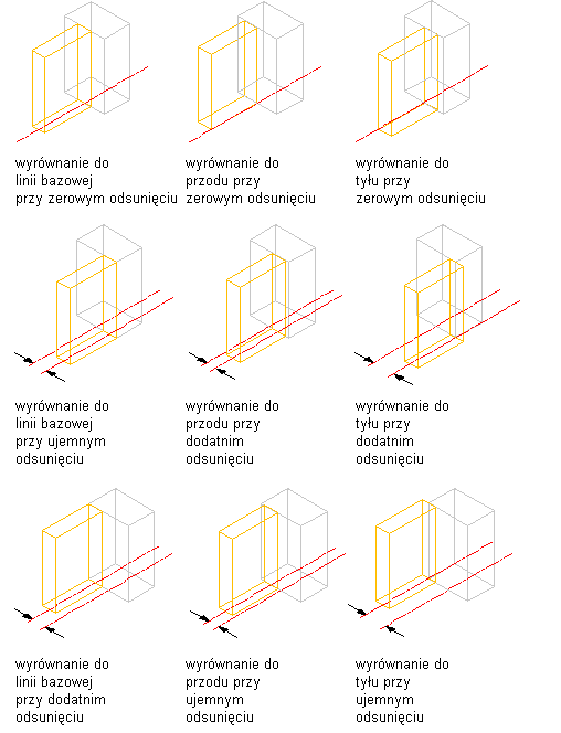

Opisana poniżej procedura pozwala określić odsunięcie wypełnienia ściany kurtynowej. Domyślne wypełnienia są wyśrodkowane wobec linii bazowej ściany. Jeśli projekt wymaga, aby wypełnienia były dopasowane do krawędzi ramy lub innych części ściany kurtynowej, można określić wyrównanie wypełnienia różne od domyślnego.
Indywidualne wypełnienia stylem można również edytować bezpośrednio na rysunku. W zaznaczonym wypełnieniu są wyświetlane uchwyty odwracania zarówno w kierunku osi X, jak i osi Y. Dzięki temu można swobodnie zmieniać orientację wypełnienia.
Określanie odsunięć wypełnień panelami
. W widoku planarnym liczby dodatnie powodują odsunięcie wypełnienia w górę od linii bazowej, natomiast liczby ujemne — w dół. Wielkość odsunięcia jest również uzależniona od wybranego dopasowania wypełnienia.
