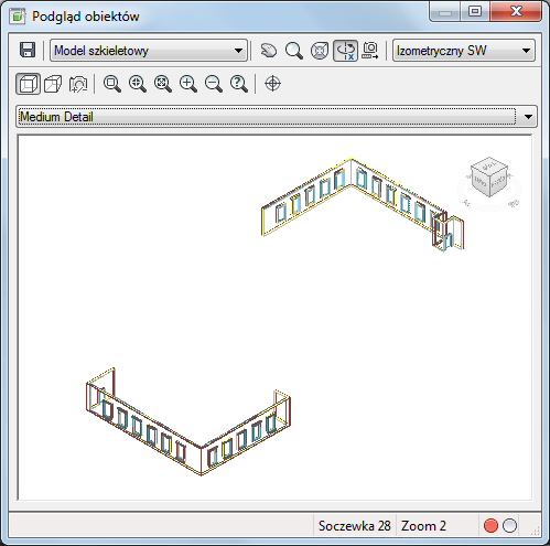

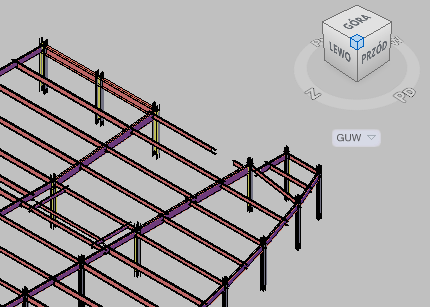

ViewCube jest narzędziem nawigacyjnym 3D, które zostaje wyświetlone po włączeniu systemu grafiki 3D, umożliwiającym przełączanie się między widokiem standardowym a izometrycznym.
Gdy pojawia się narzędzie ViewCube, znajduje się ono nad modelem w jednym z rogów okna rysunku i jest nieaktywne. Narzędzie ViewCube stanie się aktywne po umieszczeniu na nim wskaźnika. Narzędzie pozwala przełączyć się do jednego z wstępnie ustawionych widoków, obrócić bieżący widok lub zmienić widok modelu na Początek.
Narzędzie ViewCube wyświetlane jest również w Podglądach obiektów. W Podglądach obiektów narzędzie ViewCube jest zawsze włączone.
