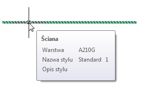

Po zatrzymaniu wskaźnika na obiekcie w obszarze rysunku zostanie wyświetlona podpowiedź zawierająca podstawowe informacje o obiekcie.
W przeciwieństwie do etykiet narzędzi kontekstowych dostępnych dla obiektów AutoCAD, takich jak linie lub polilinie, te informacje są standardowe, dlatego nie można ich zmienić.
