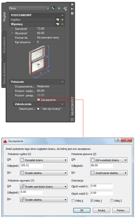

Właściwości obiektu można wprowadzać i zmieniać na palecie właściwości. Większość właściwości wprowadza się bezpośrednio i są natychmiast wyświetlane na ekranie. W niektórych obiektach zawarte są złożone właściwości, które należy wprowadzać w arkuszach roboczych z palety Właściwości.
Arkusze są zaprojektowane tak, aby można było skupić się na zadaniu dotyczącym określonego obiektu. Wyświetlane są tylko po uruchomieniu z palety lub z obiektu.
Otwieranie arkusza zaczepionego
Arkusz jest modalnym oknem dialogowym, które należy zamknąć przed kontynuowaniem pracy z rysunkiem.
