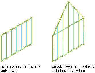

Procedura umożliwia dodanie szczytu do linii dachu ściany kurtynowej przez dodanie wierzchołka do tej linii.
Modyfikacja linii dachu ściany kurtynowej polegająca na dodaniu szczytu

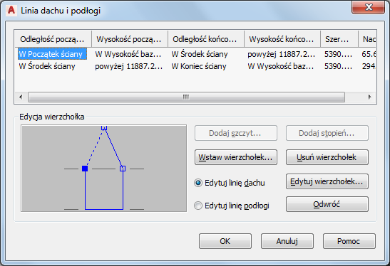

. Do linii dachu zostanie dodany trzeci wierzchołek, w połowie odległości między końcami linii.
Tabela u góry okna dialogowego zawiera informacje o poszczególnych wierzchołkach ściany. Ponadto wierzchołki, które mają zostać poddane edycji, można zaznaczyć na liście.
