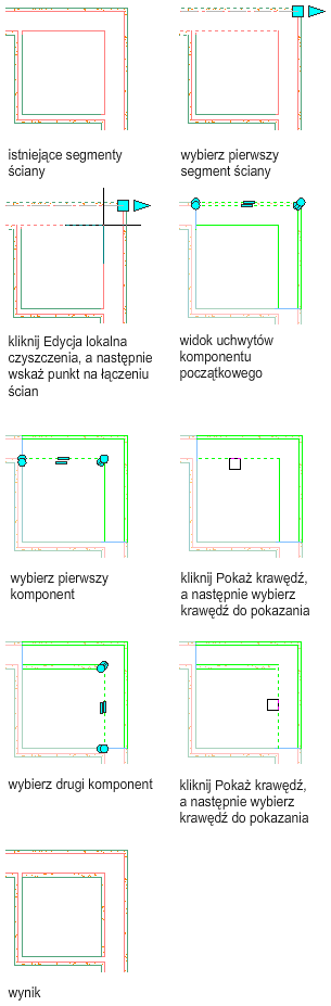

Opisana poniżej procedura pozwala zmodyfikować przenikanie ścian poprzez pokazanie uprzednio ukrytej krawędzi komponentu ściany.
. Dla pierwszego komponentu ściany przy wskazanym indeksie stylu ściany wyświetlane są uchwyty wierzchołków i krawędzi.
Istnieje możliwość wyświetlenia jednocześnie krawędzi tylko jednego komponentu. Naciśnij klawisz Esc, aby wyczyścić zaznaczenie komponentów.

W przykładzie poniżej pokazane zostały uprzednio ukryte krawędzie komponentu ścianki w celu utworzenia warunku narożnika wewnętrznego.
