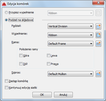

Zostanie wyświetlony arkusz Edycja komórek.
| Aby... | Wykonaj następujące czynności... |
| przypisać wypełnienie zaznaczonym komórkom | zaznacz opcję Przypisz wypełnienie i na liście rozwijanej zaznacz żądaną definicję wypełnienia. Usuń zaznaczenie pola wyboru Zastąp komórkę i naciśnij klawisz OK. |
| zastąpić wypełnienie zaznaczonych komórek nowym wypełnieniem | zaznacz opcję Przypisz wypełnienie i na liście rozwijanej zaznacz żądaną definicję wypełnienia. Zaznacz pole wyboru Zastąp komórkę i naciśnij klawisz OK. |
| utworzyć nowe wypełnienie i przypisać je zaznaczonym komórkom | kliknij przycisk |
| podzielić zaznaczone komórki przy użyciu podziałów, wypełnień lub ram | zaznacz opcję Podpodział. |
| wybrać sposób podziału komórek podzielonych na składowe | zaznacz żądaną definicję podziału. |
| utworzyć nowy podział i przypisać go zaznaczonym komórkom | kliknij przycisk |
| wybrać sposób wypełnienia komórek podzielonych na składowe | zaznacz żądaną definicję wypełnienia. |
| utworzyć nowe wypełnienie i przypisać je komórkom podzielonym na składowe | kliknij przycisk |
| wybrać definicję ramy dla siatki utworzonej po podzieleniu komórki na składowe | zaznacz żądaną definicję ramy i kliknij przycisk OK. |
| określić położenie ram w siatce utworzonej po podzieleniu komórki na składowe | w obszarze Lokalizacja ramy zaznacz pole wyboru Góra, Dół, Lewo lub Prawo, po czym naciśnij przycisk OK. |
| utworzyć nową definicję ramy i przypisać ją siatce utworzonej po podzieleniu komórki na składowe | kliknij przycisk |
| wybrać definicję szprosu dla siatki utworzonej po podzieleniu komórki na składowe | zaznacz żądaną definicję szprosu. |
| utworzyć nową definicję szprosu i przypisać ją zaznaczonej siatce | kliknij przycisk |
| zastąpić istniejące wypełnienie komórki opcjami zaznaczonymi w arkuszu | zaznacz pole wyboru Zastąp komórkę. |
| kontynuować lokalną edycję siatki po podzieleniu komórki na składowe | zaznacz pole wyboru Kontynuuj edycję siatki. |
