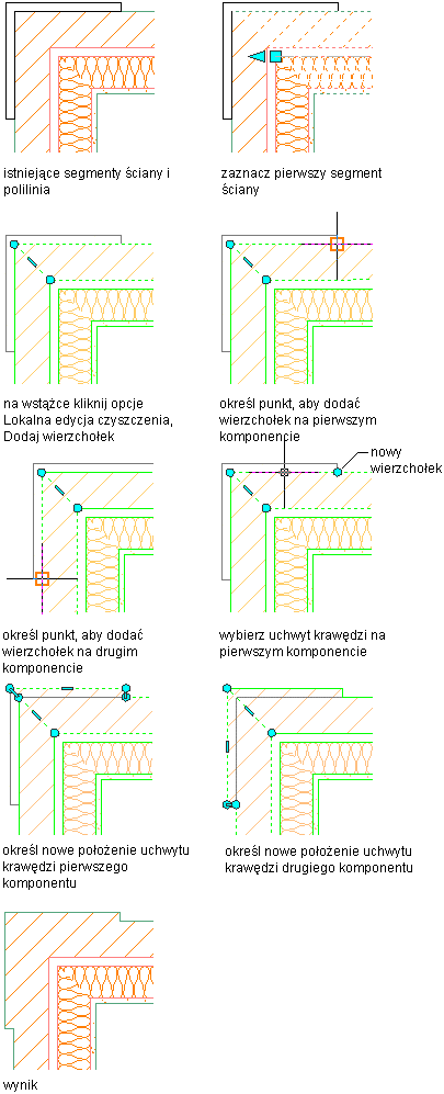

Opisana poniżej procedura pozwala zmodyfikować przenikanie ścian poprzez dodanie wierzchołka na krawędzi komponentu lub obok niej. Dzięki dodaniu wierzchołków do krawędzi komponentu uzyskujemy więcej opcji edycji jego kształtu.
. Dla pierwszego komponentu ściany przy wskazanym indeksie stylu ściany wyświetlane są uchwyty wierzchołków i krawędzi.
Istnieje możliwość dodania wierzchołków jednocześnie tylko jednego komponentu. Naciśnij klawisz ESC, aby opróżnić zbiór wskazań komponentów.

W poniższym przykładzie do komponentów dodane zostały nowe wierzchołki, a następnie za pomocą uchwytów krawędzi zmodyfikowany został warunek narożnika oblicowanego cegłą.
