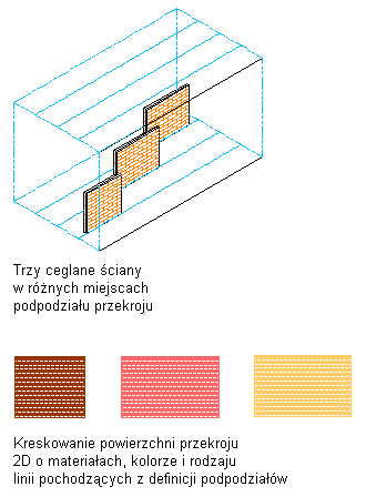

Tworząc podpodziały w trylu, zwykle chcemy, aby obiekty w nich były widocznie różne w stosunku do innych podpodziałów. Po przypisaniu materiałów do obiektów można ustawić styl przekroju 2D, tak aby stosował wzór kreskowania z materiału a kolor i rodzaj linii z właściwości wyświetlania podpodziału.
Kreskowanie powierzchni podpodziału przekroju z przypisywaniem kolorów
