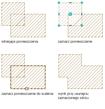

W przypadku scalania pomieszczeń z odsunięciami obwiedni zdefiniowanymi w stylu scalane są obwiednie bazowe obu pomieszczeń, a odsunięcia obwiedni zdefiniowane w stylu pierwszego pomieszczenia są stosowane do wynikowego pomieszczenia scalonego.
Scalanie pomieszczeń z obwiedniami zdefiniowanymi w stylu
