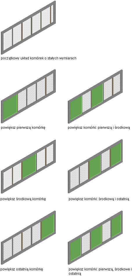

Komórki, które nie zostały zaznaczone, zachowują stałą wartość określoną w polu Wymiar komórki.
Można automatycznie dopasować podziały siatki, określając komórkę początkową, środkową lub końcową albo dowolną ich kombinację, aby uzyskać powiększenie komórki. Wielkość każdej komórki zależy od kombinacji komórek określonych przez użytkownika. Na poniższym rysunku pokazano wszystkie możliwe kombinacje powiększenia komórki dla przykładowego zestawu drzwi/okien z komórkami zaznaczonymi kolorem zielonym.
