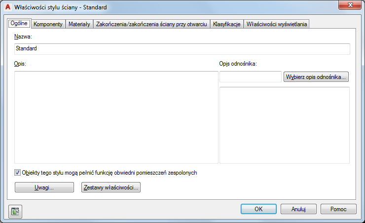

Za pomocą tej procedury w stylu obiektu można ustawić właściwość Pomieszczenia otoczone obwiednią dla obiektów przeznaczonych do ograniczania pomieszczeń zespolonych. Tę metodę można stosować w przypadku wszystkich obiektów ograniczających używających stylów. Gdy w stylu obiektu zostanie ustawione ograniczanie pomieszczeń, wszystkie obiekty tego stylu będą ograniczać pomieszczenia zespolone. Można jednak nadpisać właściwość Pomieszczenia otoczone obwiednią odnoszącą się do pojedynczego obiektu tego stylu na palecie Właściwości.
Przykładowo jeśli ściany określonego stylu — np. ściany kabin w toaletach lub ściany kuchenne o wysokości połowy standardowych ścian służące jako podstawy blatów — nie powinny być standardowo używane jako obiekty ograniczające, to we właściwości Pomieszczenia otoczone obwiednią tego stylu ścian można wybrać ustawienie Nie. Wszystkie ściany tego stylu zostaną zignorowane podczas generowania pomieszczenia.
