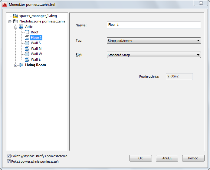

Procedura ta umożliwia otwieranie Menedżera pomieszczeń/stref.
. Aby zobaczyć wszystkie pomieszczenia na rysunku oraz ich powierzchnie i otwory w powierzchniach, sprawdź, czy wybrane są ustawienia Pokaż wszystkie strefy i powierzchnie oraz Pokaż powierzchnie pomieszczeń.
Aby zobaczyć wszystkie pomieszczenia na rysunku oraz ich powierzchnie i otwory w powierzchniach, sprawdź, czy wybrane są jednocześnie oba ustawienia: Pokaż wszystkie strefy i powierzchnie oraz Pokaż powierzchnie pomieszczeń.
W widoku drzewa po lewej stronie wszystkie pomieszczenia wymienione są albo w zawierającej je strefie, albo w folderze pomieszczenia nieprzypisane. Powierzchnie pomieszczenia wymienione są w pomieszczeniu. Otwory w powierzchni wymienione są w powierzchni, która je zawiera. Aby uzyskać dostęp do pomieszczenia, powierzchni lub strefy, konieczne może być rozwijanie drzewa, dopóki nie zostanie wyświetlona potrzebna pozycja.
