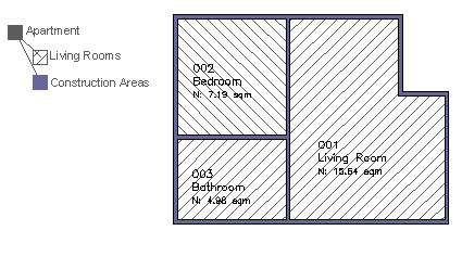

Style stref można wykorzystać do tworzenia stref o różnych właściwościach wyświetlania reprezentujących pomieszczenia konstrukcyjne, do wynajęcia, komunikacyjne lub pomieszczenia innego rodzaju. Na przykład można narysować i zakreskować wszystkie powierzchnie w grupie konstrukcyjnej, utworzyć strefę komunikacyjną oznaczoną kolorem niebieskim z wypełnieniem itd.
Pokoje mieszkalne i pomieszczenia konstrukcyjne z różnymi stylami
