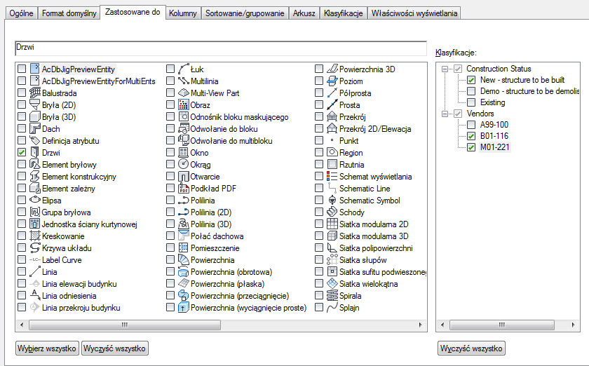

Procedura ta umożliwia określenie, czy definicja zestawu właściwości będzie stosowana do obiektów lub do stylów i definicji. Można także wybrać obiekty lub style i definicje, które będą używały zestawów właściwości utworzonych z tej definicji.
Jeżeli zdefiniowany zestaw właściwości zawiera takie same właściwości dla wszystkich obiektów utworzonych za pomocą określonego stylu, należy wybrać zestaw właściwości bazujący na stylu. Dzięki temu nie ma konieczności dołączania danych do każdego wystąpienia tworzonego obiektu. Obiekty utworzone za pomocą stylu z przypisanym zestawem właściwości mają dostęp do skojarzonego zestawu właściwości bazującego na stylu.
Właściwości automatycznych należy używać tylko w definicjach zestawów właściwości, które będą stosowane do stylów lub definicji.
. Zostanie wyświetlony Menedżer stylów z bieżącym rysunkiem rozwiniętym w widoku drzewa.
| Jeżeli chcesz zastosować ją do następujących elementów… | Wykonaj następujące czynności... |
| obiekty | wybierz opcję Obiekty. wyświetli się lista dostępnych obiektów. |
| style i definicje | wybierz opcję Style i Definicje. Lista dostępnych stylów i definicji stanie się widoczna. |
| Aby... | Wykonaj następujące czynności... |
| zdefiniować definicję zestawu właściwości bazującą na obiektach | wybierz obiekty z listy w lewym okienku. |
| zdefiniować definicję zestawu właściwości bazującą na stylu lub definicji | wybierz style lub definicje z listy w lewym okienku. |
| wybrać wszystkie obiekty lub style i definicje | Kliknij opcję Wybierz wszystko. |
| usunąć aktualnie wybrane opcje | kliknij Wyczyść wszystkie. |
Jeżeli wybrane są wszystkie obiekty lub nie zostały wybrane żadne, definicja zestawu właściwości może zostać dodana do dowolnego obiektu lub stylu. Obszar nad listą wyświetla obiekty, które zostały wybrane.
Można na przykład wybrać stan konstrukcji dla opcji Nowy i wybrać dwóch preferowanych dostawców. Aby spełnić kryteria, klasyfikacja w stylu obiektu musi mieć wartość Nowy dla stanu konstrukcji, a klasyfikacja Dostawca musi być jednym z dwóch wybranych dostawców.
Określanie różnych kryteriów klasyfikacji w definicji zestawu właściwości
Wszystkie klasyfikacje definicji, które są stosowane do tych samych obiektów co definicja zestawu właściwości, są wyświetlane po prawej z listą ich klasyfikacji. Jeżeli zostaną wybrane klasyfikacje, definicja zestawu właściwości może być zastosowana tylko do tych obiektów lub styli i definicji wybranych po lewej stronie, które mają wszystkie klasyfikacje wybrane po prawej stronie.
