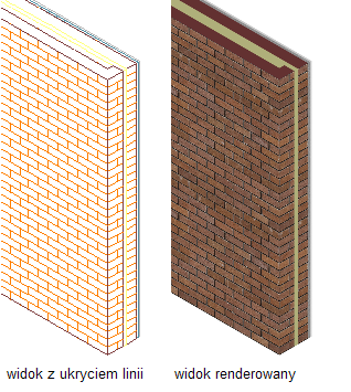

Przypisanie materiału do komponentów obiektu spowoduje zmianę sposobu wyświetlania obiektu w widokach: rzutu, izometrycznym, przekroju i elewacji.
Na przykład, aby narysować zewnętrzną ścianę ceglaną można przypisać materiał, który wyświetla kreskowanie powierzchni ceglanej w widoku modelu i wizualizację cegieł w widoku renderowanym.
Ceglana ściana w widokach renderowanych i z ukrytymi liniami.
Jeśli w ścianie znajdują się specjalne komponenty izolacyjne, można do nich przypisać jasny, półprzezroczysty materiał. Do tworzenia przekrojów ściany można przypisać specjalny wzór kreskowania przekroju lub wypełnienie, które różni się od zwykłego kreskowania powierzchni ceglanej.
