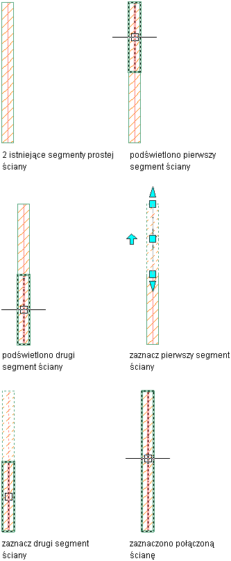

Na poniższej ilustracji jest przedstawione łączenie 2 segmentów prostych ścian po uprzednim zaznaczeniu segmentów pojedynczych.
Łączenie dwóch segmentów prostych ścian

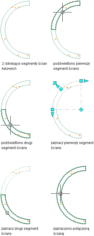

Na poniższej ilustracji jest przedstawione łączenie 2 segmentów krzywych ścian po uprzednim zaznaczeniu segmentów pojedynczych.
Łączenie dwóch segmentów krzywych ścian
